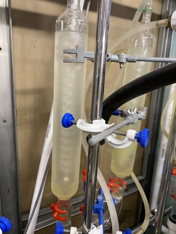

А вот и сдвоенный Димрот. Непробиваемая штука, пока вода в чиллере не нагреется (а это произойдет только если мощность чиллера будет меньше, чем мощность ТЭНов на нагреве).

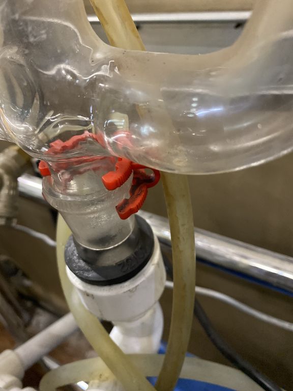

Вот так выглядел слив конденсата под димротами. Ну мы всегда любили немного усложнять - и сделали установку на славу - с полипропиленовыми трубами, канистрами и автоматикой) Впрочем, смотрите сами, до чего могут довести очумелые ручки.
Ну в общем - как это выглядело у нас. Самое главное, что это усложнение, хоть и выглядит внушительно, не сильно лучше одиночных установок, ну разве что автоматики безопасности понаставлено. Мы хотели соединить все установки и баки хранения в единую систему, чтобы можно было в любой момент автоматически парить и перегонять любую жидкость - от рекристаллизации до регенерации. Но потом мы пошли по другому пути - вместо нескольких установок по 10 литров поставили одну - сначала на 50, а потом и 200 литров. Так что этот путь был познавательный - но немного лишний. Но красиво) Да - система ыла рассчитана аж на 4 установки, в результате работало в среднем три, а на приведенном фото - их две. Слева видна система выкачки из колб вакуумом, рыжие воронки - система налива, внизу - система замена канистр "на ходу", а также слив под вакуумом в колбы. Сзади - разводка холодной воды по холодильникам, и вакуума - по колбам. Сверху - термоконтроллеры и пультики управления каждой секцией.
