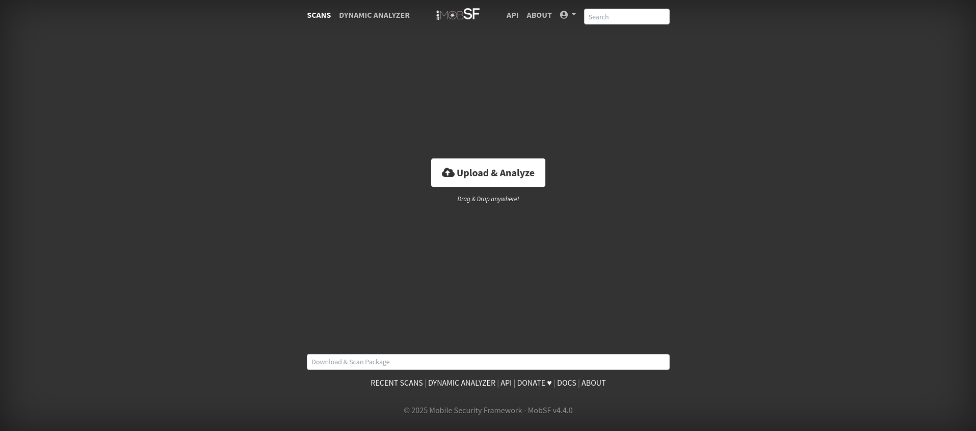

Небольшой обзор приложения​
Здесь нас встречает окно авторизации.
Стандартный логин и пароль: mobsf/mobsf
И на выбор в меню уже есть:
Recent scan - передущие сканирования
Static Analyzer - Статический анализ ПО (основной раздел)
Dynamic Analyzer - Динамический анализ ПО (разбор приложения с виртуальной средой и его поведение там)
Ну мы покажем основной раздел Статичного анализа​
Загружаем сюда наше .apk или .ios приложение​

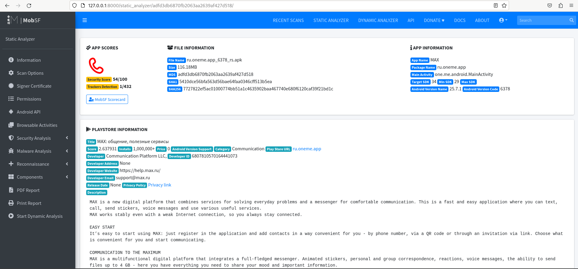

И всё открывается основная страница с отчётом ПО
Далее лучше пользовться нейросетями или документацией для перевода всей аналитики.​

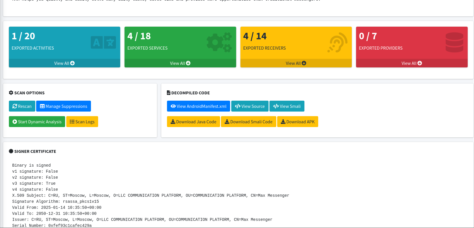

EXPORTED COMPONENTS (экспортируемые компоненты)
Это компоненты Android-приложения, которые доступны извне, то есть потенциально могут быть вызваны другими приложениями или злоумышленником.
КатегорияКол-воЧто это значит
Activities1 / 20Только 1 из 20 activity (экраны приложения) доступна извне.
Services4 / 184 сервисов могут быть запущены другими приложениями. Это может быть риск, если они уязвимы.
Receivers4 / 144 broadcast receiver'а (приёмники системных событий, вроде SMS, сети и пр.) экспортированы.
Providers0 / 7Ни один content provider (доступ к базе данных) не экспортирован — это хорошо.
❗ Почему важно:
Экспортируемые компоненты — потенциальная точка входа для атак. Например, если злоумышленник запустит ваш exported service с неправильными данными — это может привести к утечке или поломке логики.
SCAN OPTIONS (Опции анализа)
  • Rescan: перезапустить анализ.
  • Scan Logs: просмотреть технические логи сканирования.
  • Start Dynamic Analysis: включить динамический анализ (поведение приложения во время работы в эмуляторе).
  • ⚙️ Manage Suppressions: отключить/игнорировать определённые предупреждения.
DECOMPILED CODE (Декомпилированный код)
Здесь можно просмотреть и скачать исходный код приложения:
  • AndroidManifest.xml — главный конфиг-файл Android, в котором указаны все разрешения и компоненты.
  • </> View Source — просмотр Java-кода.
  • </> View Smali — низкоуровневый Android-байт-код.
  • ⬇️ Download Java/Smali/APK — скачивание соответствующих файлов.
⚠️ Полезно, если хочешь посмотреть, как написан код, или проверить, нет ли жёстко прописанных паролей, ссылок, API-ключей.

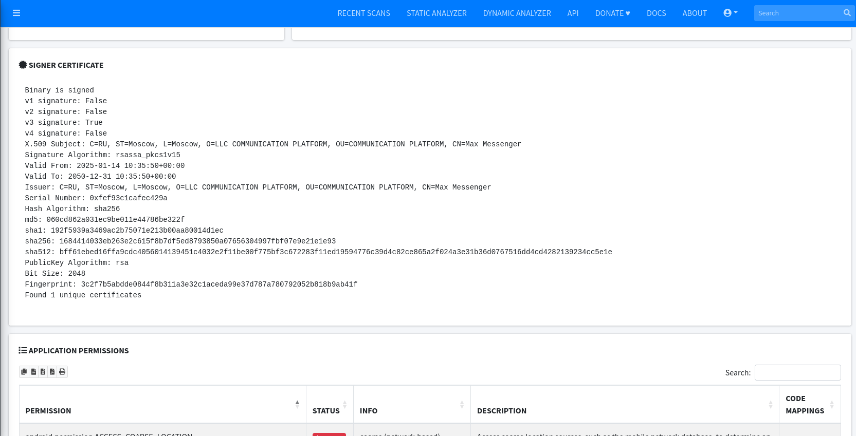

SIGNER CERTIFICATE (Сертификат подписи APK)
Информация о цифровой подписи APK — важна для определения подлинности приложения.
  • v1/v2/v3 signature— методы подписи (новее — безопаснее).
    • Здесь используется только v3, что хорошо.
  • Subject — кто подписал приложение (в данном случае: Max Messenger из организации LLC COMMUNICATION PLATFORM, RU, Moscow).
  • Valid From / To — срок действия подписи (2025–2050).
  • Signature Algorithm — алгоритм шифрования (rsa с PKCS#1 v1.5).
ℹ️ Для пользователя: Подпись подтверждает, что APK не изменялся с момента публикации разработчиком. Если она поддельная или отсутствует — возможен взлом.

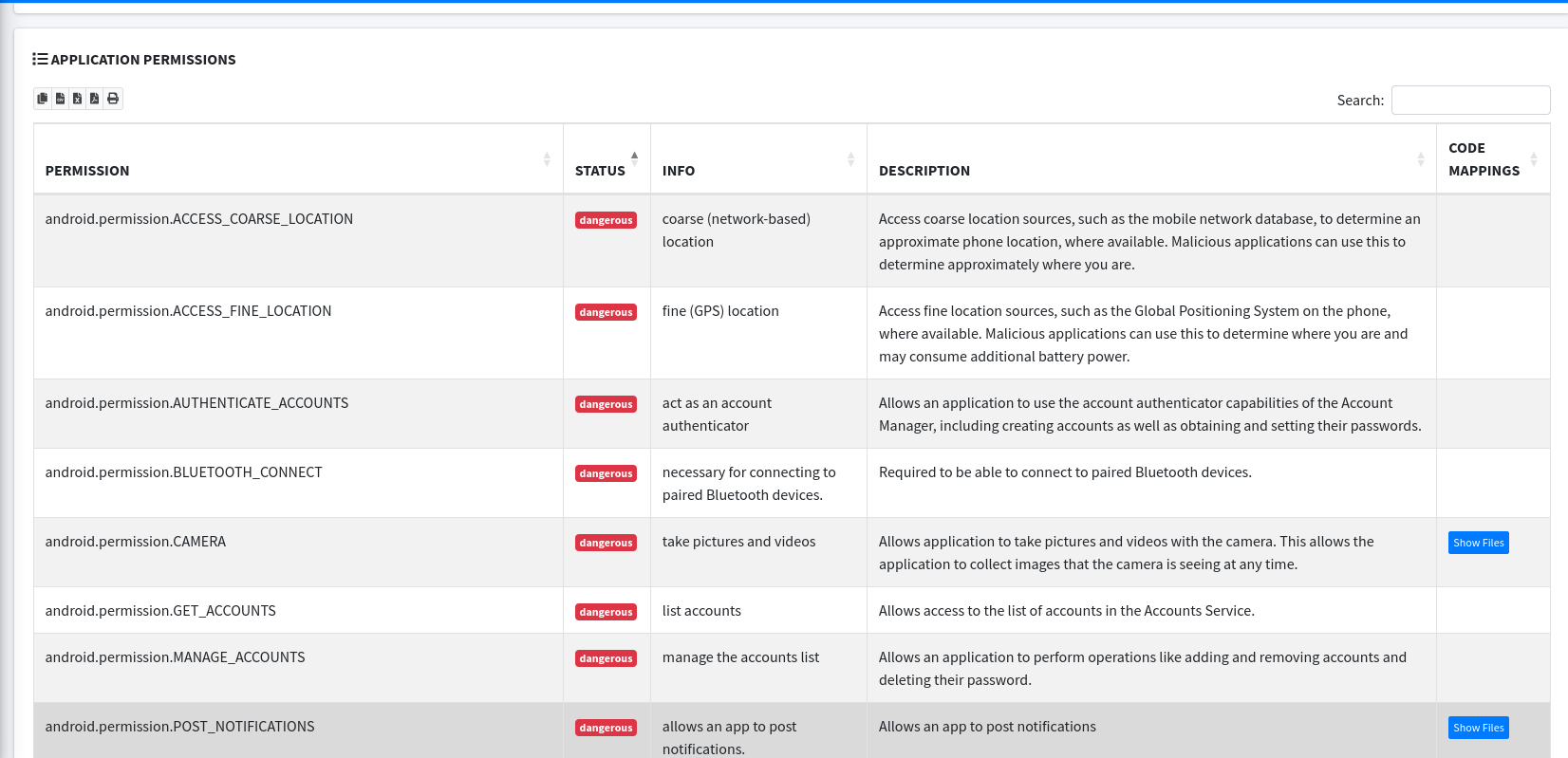

Android Permissions​
Этот пример — краткое описание опасных (dangerous) разрешений, выявленных при анализе APK-файла в Mobile Security Framework (MobSF). Разрешения классифицированы по категориям, с объяснением потенциальных рисков.
️ Геолокация (Location)​
РазрешениеНазначениеРиск
ACCESS_COARSE_LOCATIONПолучение примерного местоположения через Wi-Fi и сотовую сеть.Может использоваться для отслеживания пользователя.
ACCESS_FINE_LOCATIONТочное местоположение через GPS.Повышенный риск отслеживания.
‍ Аккаунты и аутентификация (Accounts & Credentials)​
AUTHENTICATE_ACCOUNTSРабота с учётными записями и паролями.Может быть использовано для кражи данных учётных записей.
GET_ACCOUNTSСписок всех аккаунтов на устройстве.Возможность отслеживать социальные и почтовые аккаунты.
MANAGE_ACCOUNTSДобавление/удаление аккаунтов, изменение паролей.Потенциальный контроль над аккаунтами пользователя.
USE_CREDENTIALSИспользование аутентификационных данных.Может быть использовано для доступа к защищённым сервисам.
Камера и микрофон (Camera & Microphone)​
CAMERAСъёмка фото и видео.Может использоваться скрыто для слежки.
RECORD_AUDIOЗапись звука.Могут записывать разговоры или окружение.
Подключения и Bluetooth​
BLUETOOTH_CONNECTСвязь с Bluetooth-устройствами.Может использоваться для передачи данных или атак.
Доступ к файлам и мультимедиа​
READ_MEDIA_IMAGESДоступ к изображениям.Утечка личных фотографий.
READ_MEDIA_VIDEOДоступ к видео.Утечка видеофайлов.
READ_MEDIA_VISUAL_USER_SELECTEDДоступ к медиа, выбранным через пикер.Чтение конкретных пользовательских файлов.
WRITE_EXTERNAL_STORAGEЗапись/удаление внешних данных.Возможна подмена файлов или шифрование (ransomware).
Телефонные данные и вызовы​
READ_PHONE_NUMBERSЧтение номера телефона.Используется для идентификации SIM-карты/устройства.
Контакты​
WRITE_CONTACTSИзменение или удаление контактов.Потенциальная потеря или изменение данных.
Уведомления и системные окна​
POST_NOTIFICATIONSОтправка уведомлений.Возможность фишинга через ложные уведомления.
SYSTEM_ALERT_WINDOWОтображение поверх других окон.Используется для фишинговых экранов и обмана пользователя.
Установка и загрузка пакетов​
REQUEST_INSTALL_PACKAGESУстановка сторонних APK.Могут устанавливаться вредоносные модули.
Контакты​
