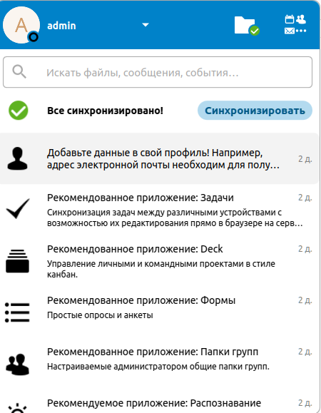

Также вы можете скачать клиенты для всех популярных систем. Пример для убунту

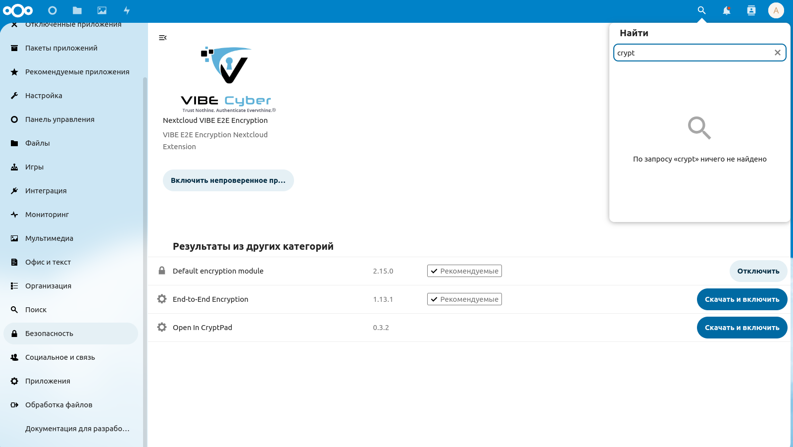

Теперь нам необходимо настроить шифрование. Для этого в веб-интерфейсе нужно найти вкладку плагины. Есть два варианта можно установить шифрование на сервере. Тогда все файлы будут шифроваться на стороне сервера — это плагин Default ecnryption module
Его надо включить. Или плагин для шифрование end-to-end с клиентов. Что разумеется более безопасно, если вы не доверяете серверу.
Первый плагин достаточно активировать и в настройках параметры сервера-безопасность включить опцию - шифрование на стороне сервера. После этого все новые загруженные файлы будут шифроваться.
Или вы можете включить end-to-end шифрование для этого активируем другой модуль. И при перезаходе в любом из ваших клиентов запросит возможность включения шифрования и выдаст ключ.

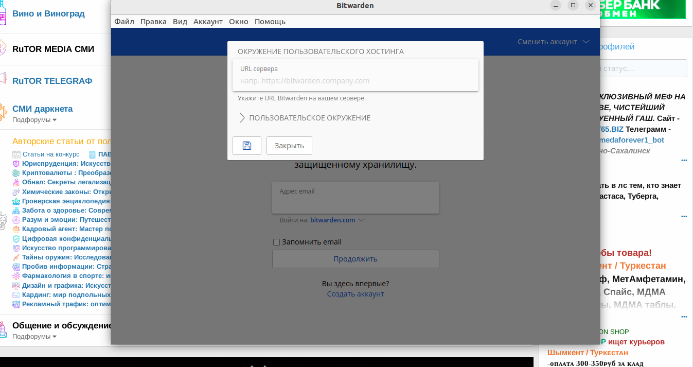

У вашего bitwarden есть админка и интерфейс в виде сайта, мы можем пробросить ее на онион обычным способ через /etc/tor/torrc как в инструкции про nextcloud, если в этом есть необходимость.
Однако удобнее всего использовать, их клиенты для мобильных систем и плагины для браузера.
Пример вписывания сервера в клиенте для ubuntu. При создании аккаунта.

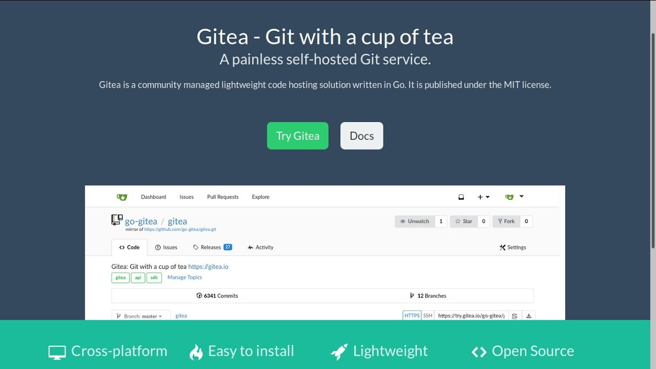

Gitea
Это полноценный опенсорс git сервис с возможностью мульти-юзерной разработки, приватных репозиториев, тегов, проектов и многое другое.
Для базовой установки можно разместить его с помощью docker
Также есть немного устаревший репозиторий с настройками для использования через onion
Подтверждением возможностью работы через тор является архивный пост подобного паблик git-сервера онион
Однако можно разместить и по первой инструкции на айпи-адресе сервера и просто работать с ним через тор прокси подобными командами. У вас должен быть установлен tor в системе.

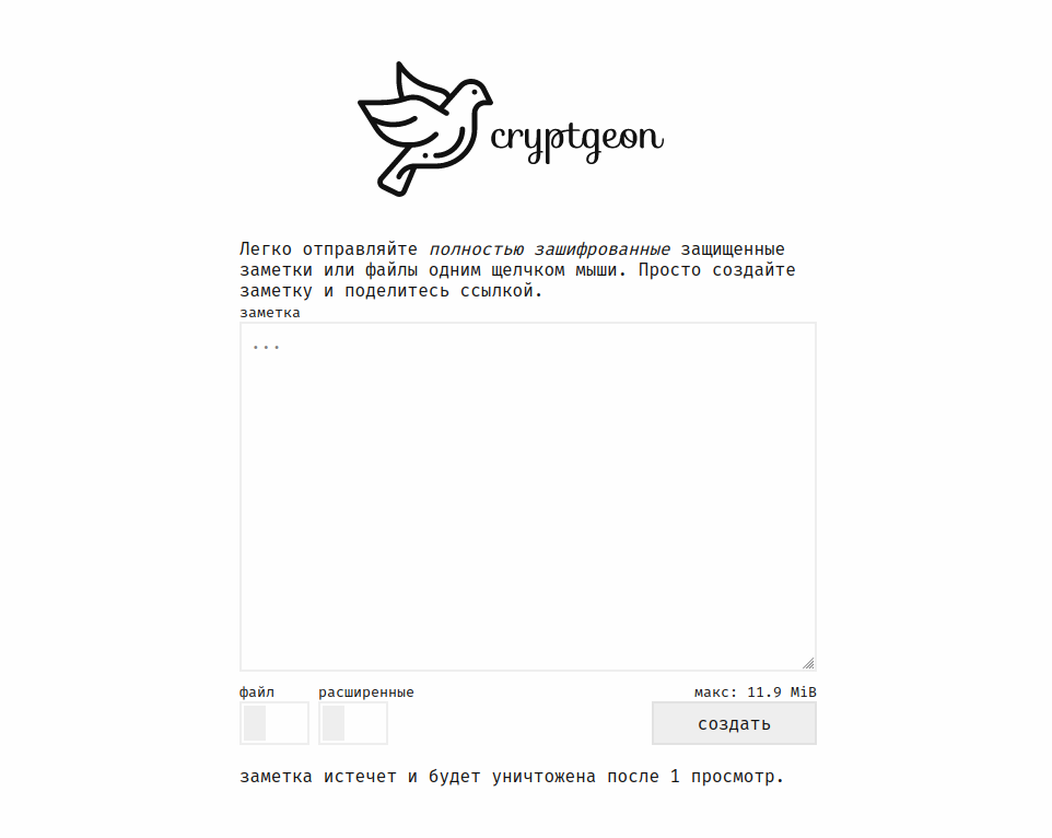

Cryptgeon
Это полноценная замена сервисам для одноразовых ссылок. Имеет открытый исходный код.
Которую вы можете разместить самостоятельно на сервере. Плюсы его в том,что шифрование происходит по вашему ключу на клиенте и сам сервер не знает залитые в него данные.
Кроме того все файлы и сообщения хранятся в оперативной памяти и на диск ничего не записывается. Кстати не рекомендую перезагружать, чтобы ничего не пропало.
Также имеет консольный клиент, который может обращаться к стандартному серверу или вашему, чтобы быстро выдать шифрованную ссылку.

Установка сервера
Простейший способ через docker
Код:
docker run cupcakearmy/cryptgeon
После этого на вашем айпи сервера будет висеть cryptgeon.
Интерфейс прекрасно работает через онион домен. Только учтите,что он использует js скрипты для шифрования на клиенте. Для создания тор домена пробросьте порт, как по первой инструкции с nextcloud. Проверено!

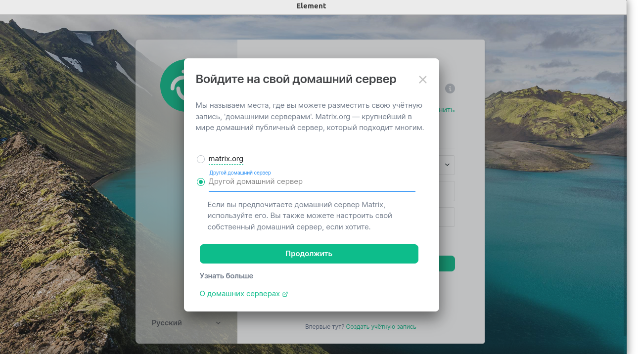

Все ваш сервер работает. Если перейти на должна выдаваться стартовая страница. Если вы все правильно настроили, ваш сервер также сможет общаться с другими серверами. И ваши юзеры переписываться с другими юзерами других серверов.
В клиенте же element вписывается home server вот здесь.
Также вы можете рассмотреть для использования проверенные паблик сервера, созданные другими -

Bitwarden
Это удобный сервис для шифрованной синхронизации ваших паролей. Конечно безопаснее всего какой-нибудь локальный keepass(и синхронизировать его через свое шифрованное облако), однако если вы часто меняете устройства вы можете рассмотреть более удобный вариант. Благо вам не обязательно использовать их собственный сервер. Вы можете развернуть свой bitwarden сервер и использовать в любом их приложении.
Самый простой способ использовать этот скрипт для установки в debian,ubuntu системах
Скачиваем его, делаем исполняемым и устанавливаем bitwarden. У вас в системе должен быть установлен docker,docker-compose
Код:
sudo apt install git
git clone https://github.com/bitwarden/self-host.git
chmod a+x run.sh
./run.sh install
У вас будут запрошены необходимые данные, такие как ваш домен, создавать ли https сертификат.
Также нужно будет получить здесь id и ключ для вашего email
И вписать их в процессе установки.
Для того,чтобы запустить сервер вводим
Код:
./run.sh start

Gitea
Код:
git -c http.proxy=socks5h://127.0.0.1:9050 clone ...
git -c [email protected]:9050 push origin master
Так, как gitea не использует шифрование файлов, кроме https траффика до сервера. То рекомендую использовать полнодисковое шифрование вашего сервера при установке.

Cryptgeon
Установка клиента
Код:
npx cryptgeon
# Or install globally
npm -g install cryptgeon
cryptgeon
Примеры использования здесь -
Установка сервера
Код:
