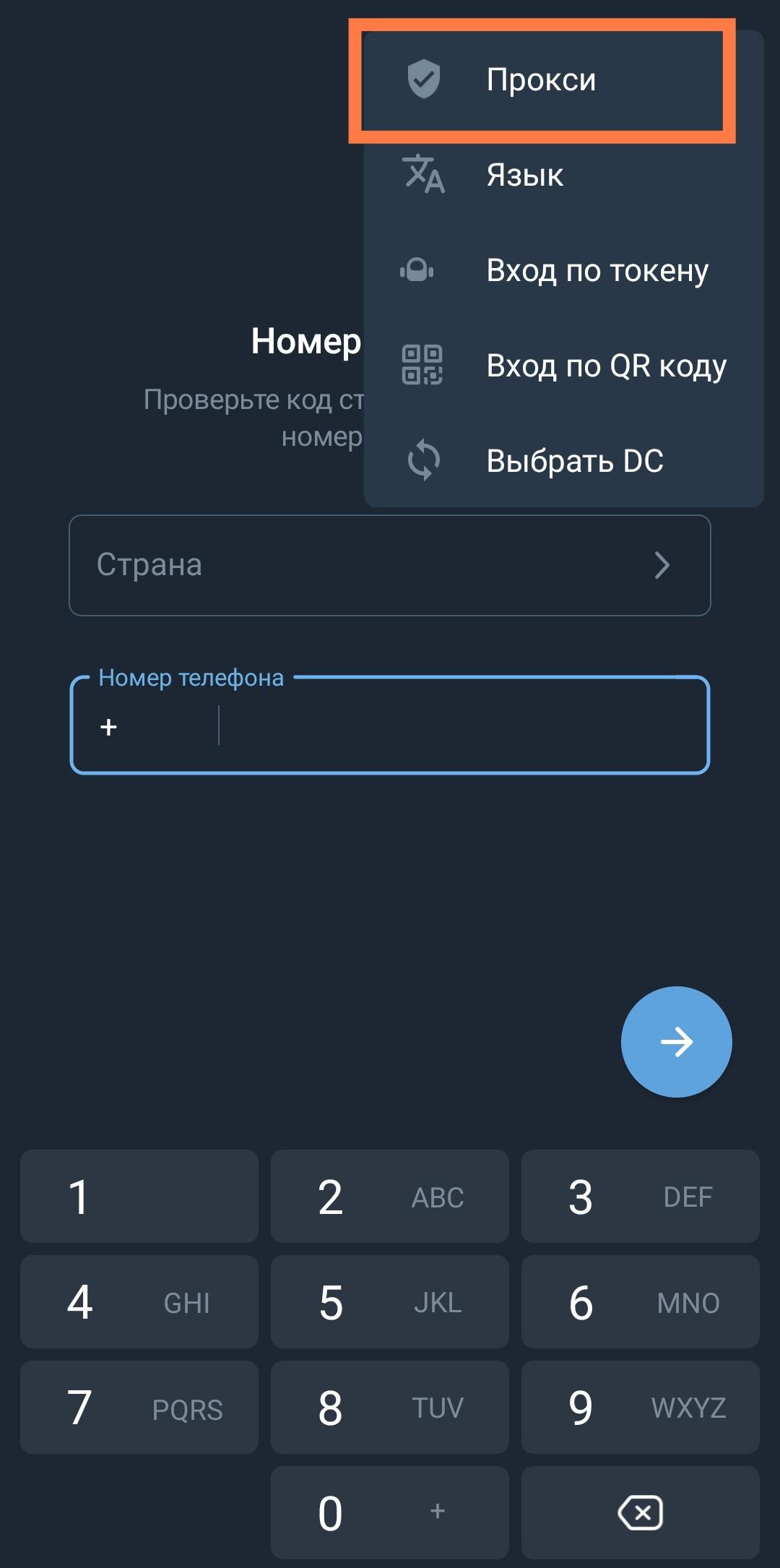

Устанавливаете NekoX и открываете, в правом верхнем углу нажимаете на знчок в виде 3х точек
Далее выбираете пункт "Прокси"

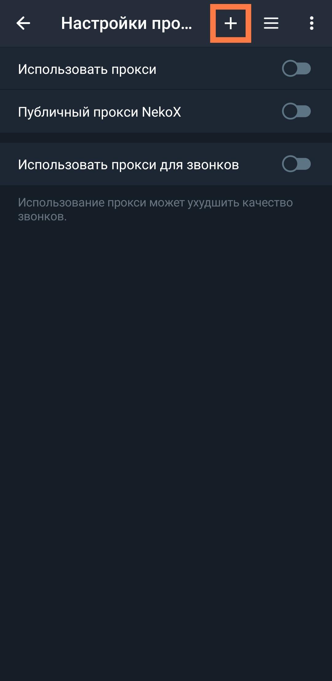

Далее нажимаете на значок "+"

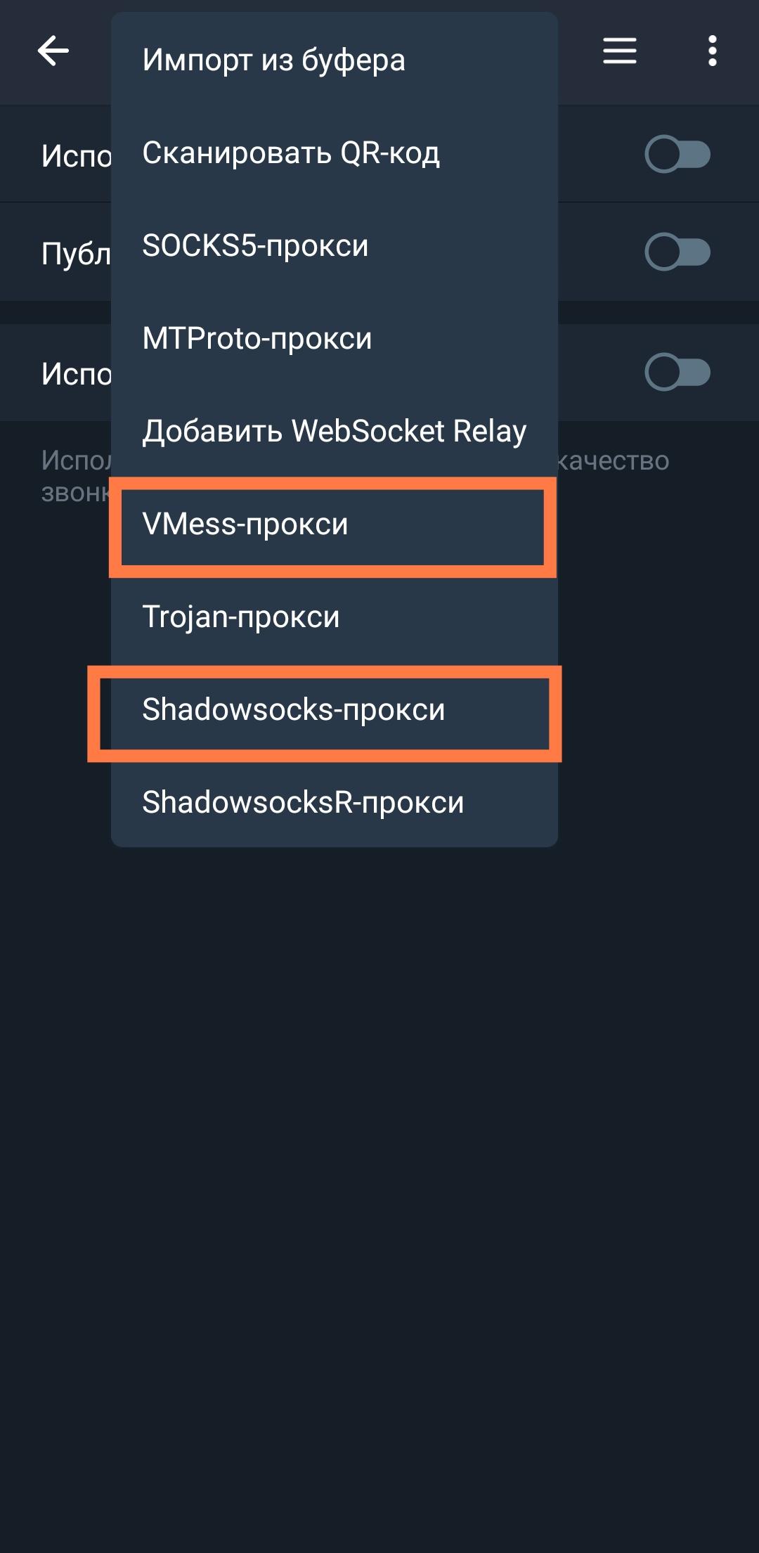

В открывшимся окне выбираете необходимый тип прокси (VMess-прокси или Shadowsocks-прокси)

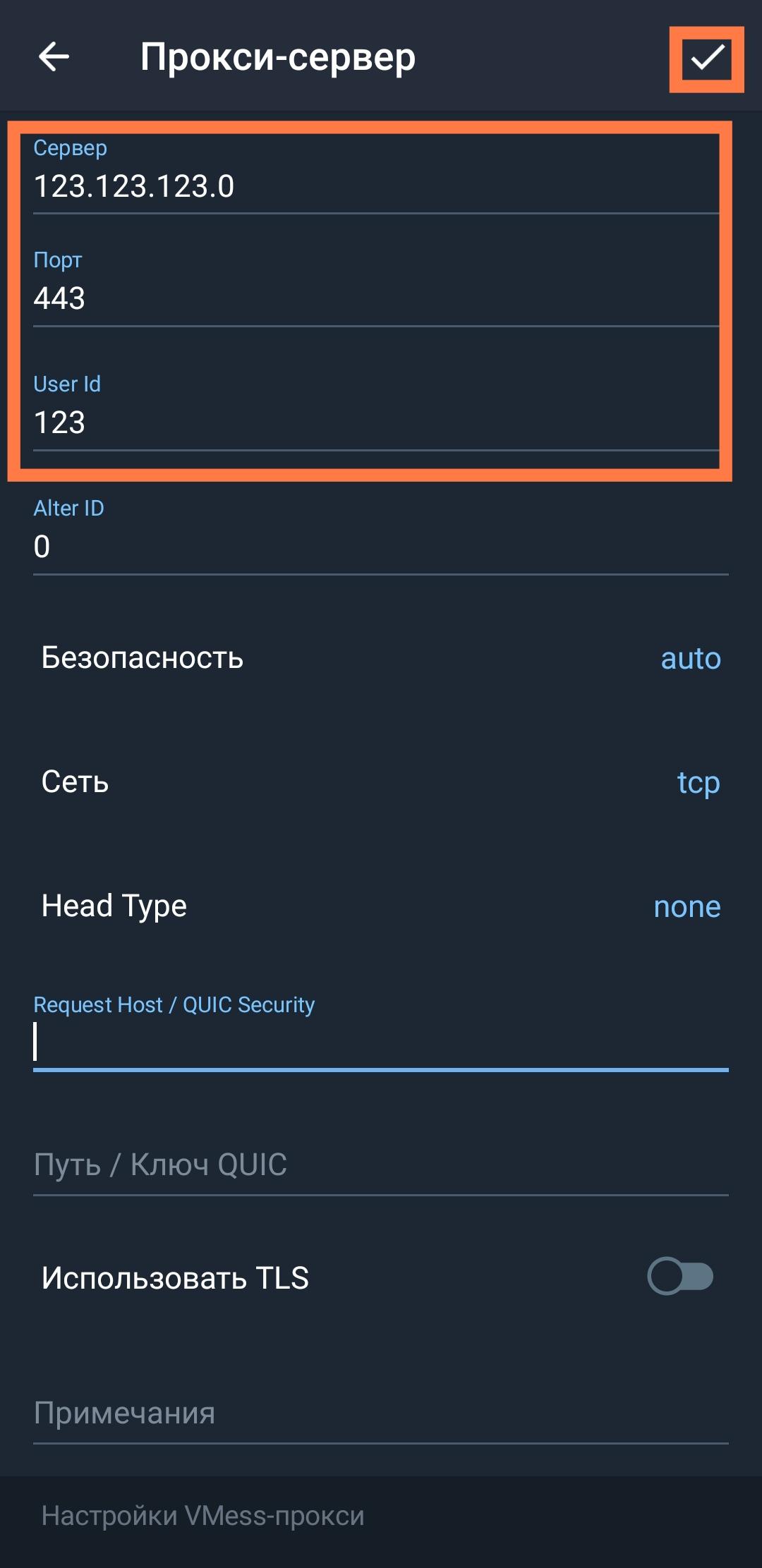

Вводите необходимые данные для подключения, как показано на скриншоте (данные вводите свои)

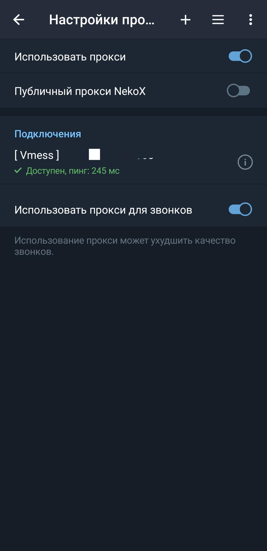

Если данные введены верно и прокси-сервер работает корректно, то вы увидите зеленую надпись с пингом
После этого ваш Telegram-клиент будет работать через прокси, можете заходить в аккаунт
