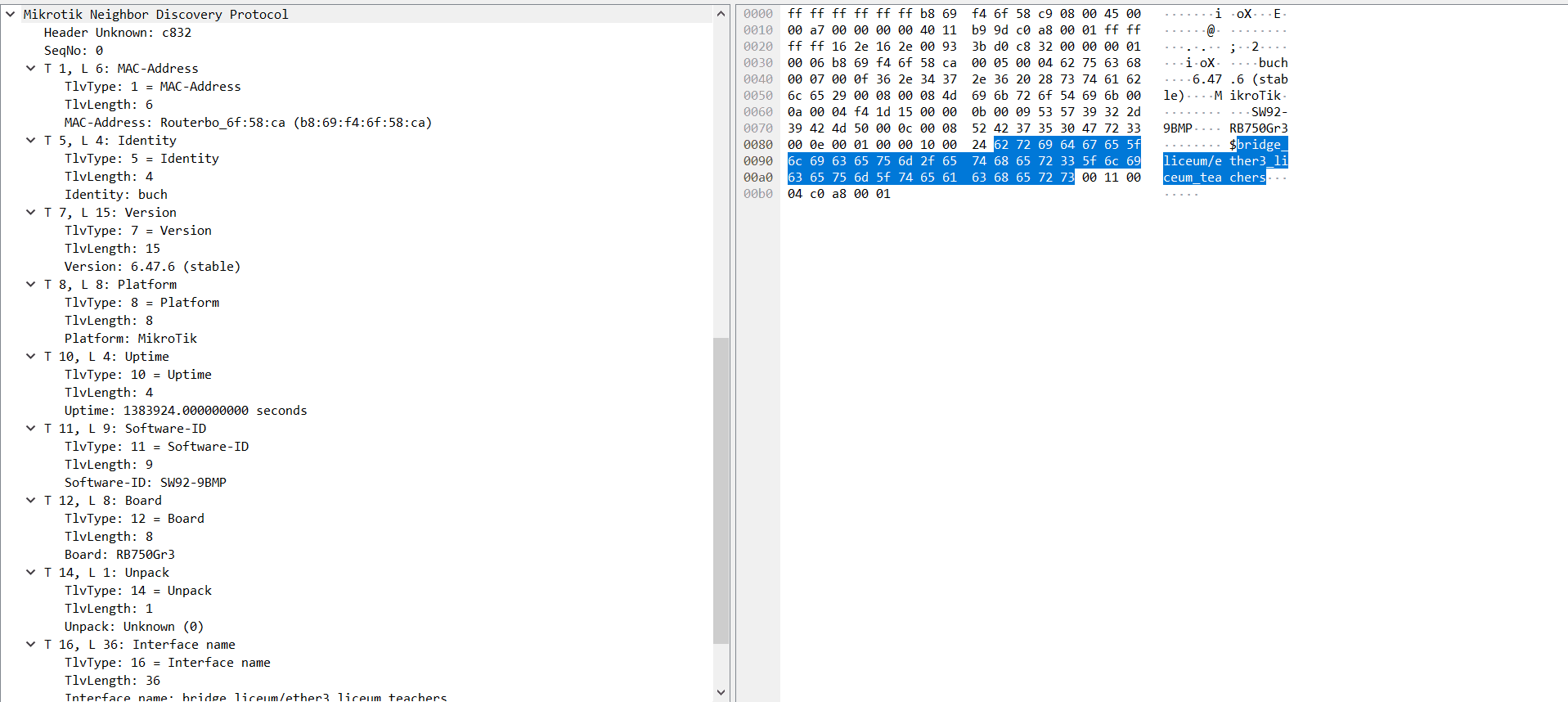

Перехват и сбор информации из пакета.
При перехвате трафика , мы можем заметить пакет CDP прямо из вайршарка можно открыть и получить такие данные об устройстве как сенситивная информация: модель устройства, версия прошивки и тд.
При роботе с оборудованием Mikrotik мы будем работать с протоколом MNDP.
1. Запускаем wireshark и начинаем сниффить трафик в сети.
2. В трафике через фильтр поиска ищем протокол mndp (семейство cdp).
3. Кликаем на перехваченный пакет:
Здесь мы увидим всю полезную информацию об сетевом оборудовании.
Такая тактика поможет нам при первом этапе пентеста Information gathering.

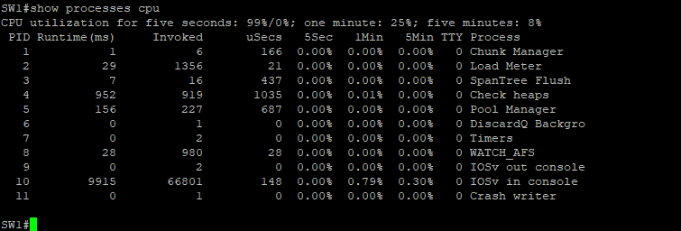

DoS атака , парализуем роботу оборудования.

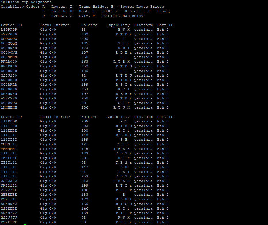

Изучая роботу протокола CDP в сети мы можем узнать что функция этого протокола - общение соседних комутаторов. Сетевое оборудование поддерживающее этот протокол имеет так званые «neighbour таблицы».
Dos атака заключается в рассылке автоматически сгенерированных cdp запросов на нашу цель. Тем самым комутатор обрабатывает запросы и добавляет в свою neighbour таблицу новые устройства. Тем самым при массовой рассылке запросов комутатор полностью парализируется на канальном уровне , и временно убивает сеть.
Используя инструмент yersinia мы будем проводить DoS атаку на сетевое оборудование.
1.Скачиваем инструмент: скачать
2.Запускаем и настраиваем инструмент
3.Начинаем атаку!
Теперь после длительной атаки мы можем увидеть результаты:
*Перегруженный комутатор
При пентесте мы провели первый этап Information gathring и провели DoS атаку на комутатор Mikrotik.
