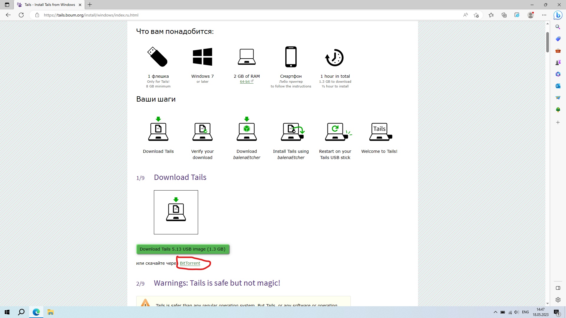

Для начала переходим на сайт для загрузки образа Tails
Я рекомендую скачивать через torrent, т.к. это гораздо быстрее

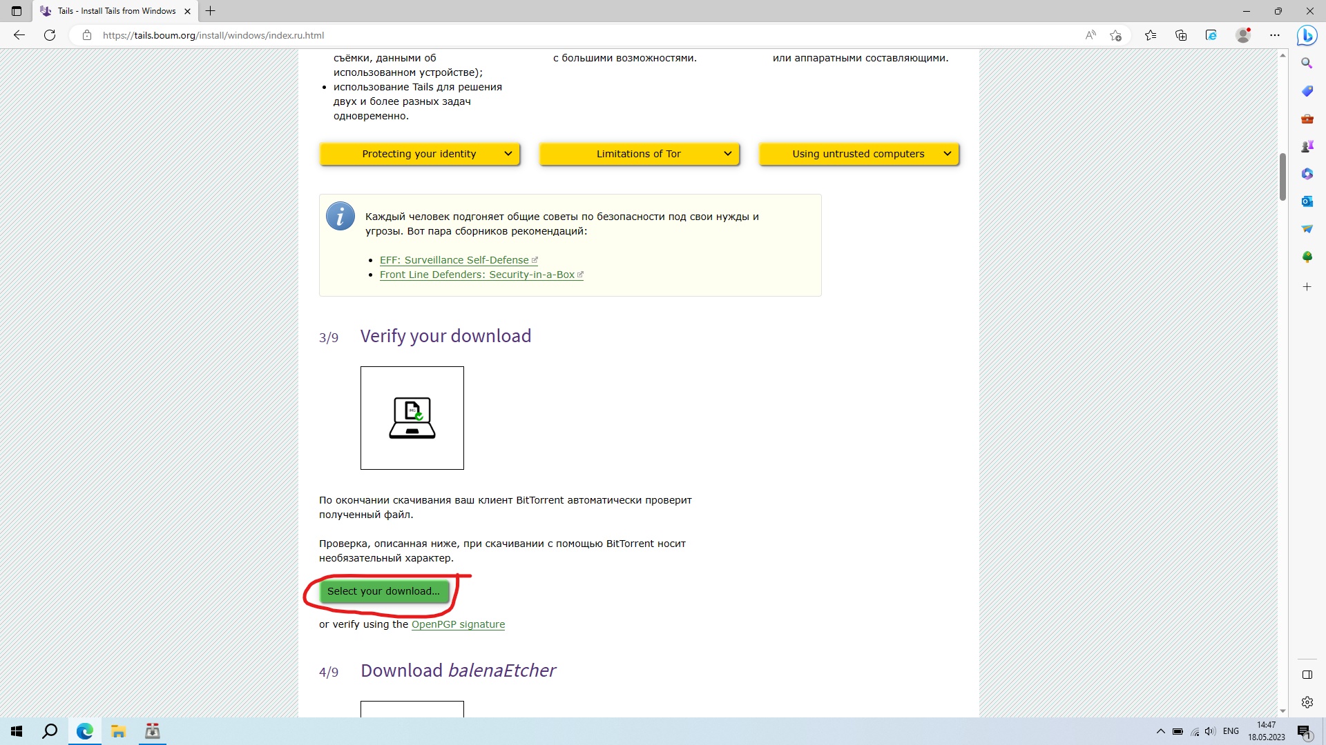

После окончания загрузки необходимо проверить образ на целостность, для этого листам вниз эту же страницу и находим пункт "Verify your download" и нажимаем зеленую кнопку "Select your download"
В открывшимся окне находим скачанный образ Tails, выделяем его и нажимаем "Открыть"

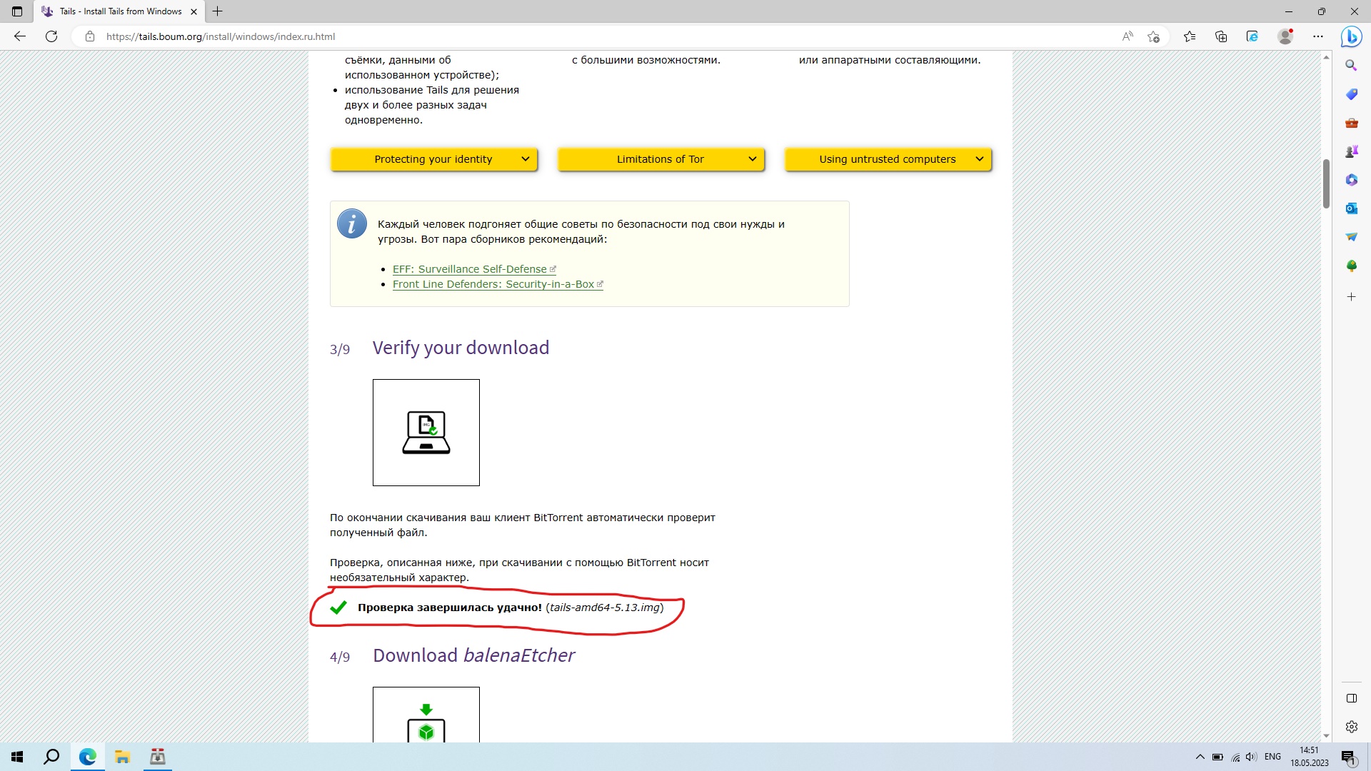

После этого пойдет проверка целосности образа, если всё нормально, то вы увидите следующее:

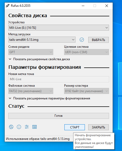

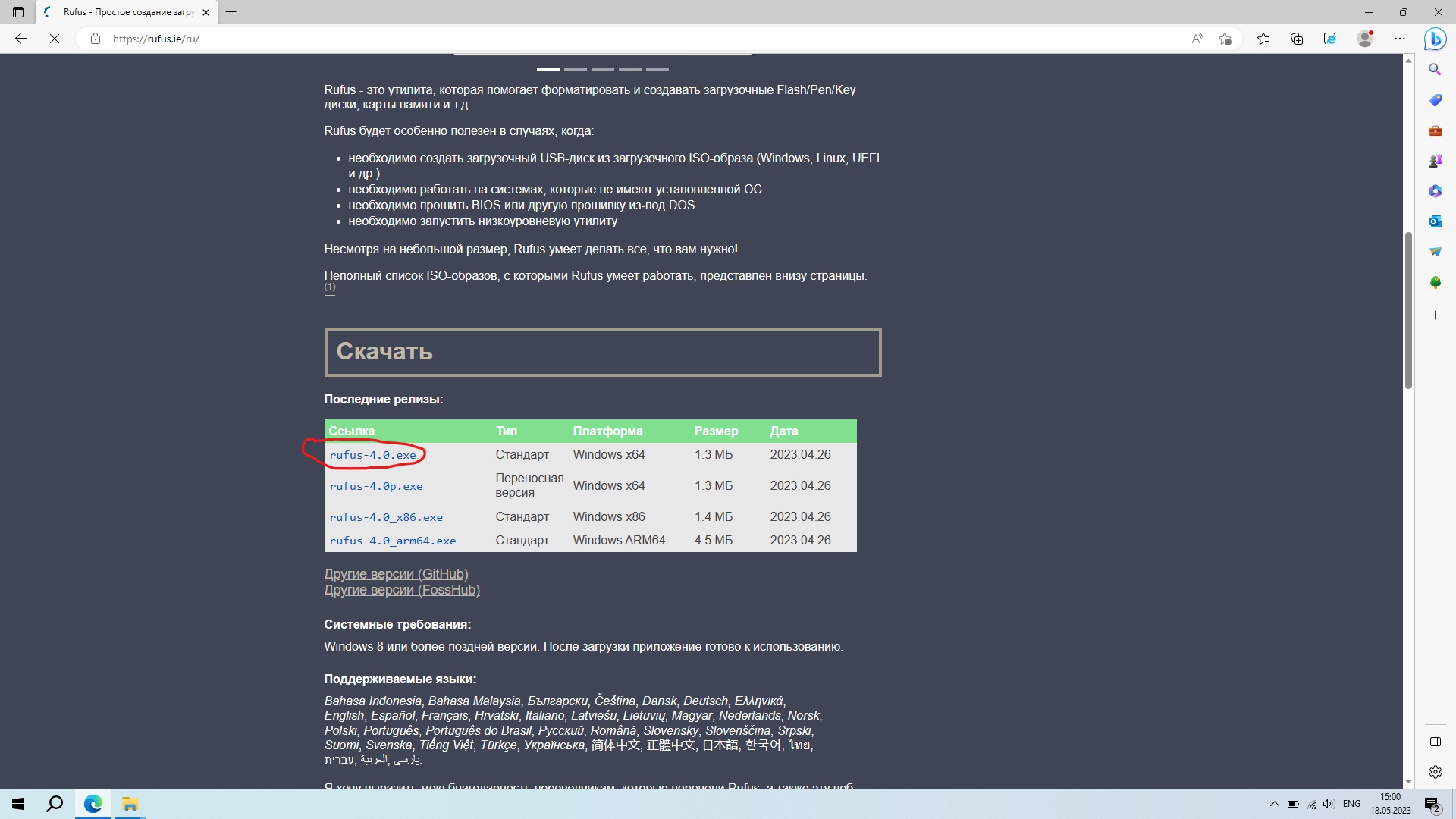

Теперь необходимо скачать программу для записи образа на флешку, будем использовать программу rufus, качаем программу с официального сайта rufus.ie

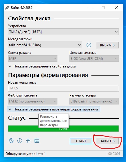

Открываем скачанный файл, в окне программы в 1ом пункте выбираем флешку, на которую будем записывать образ системы, я рекомендую накопители со скоростью от 100МБайт/c и от известных производителей, например от Samsung
Далее нажимаем кнопку "Выбрать"
В открывшимся окне выбираем скачанный образ Tails и нажимаем "Открыть"
Далее нажимаем кнопку "Старт"
В открывшимся окне нажимаем "Ок"
После этого пойдет запись образа на флешку, когда зеленая полоска дойдет до конца, то нажимаем конпку "Закрыть"

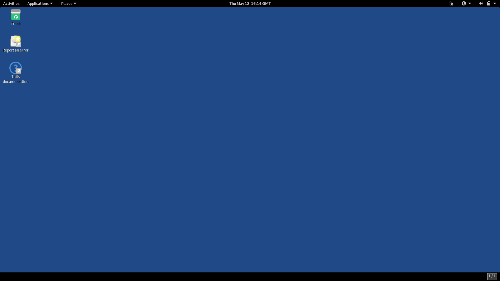

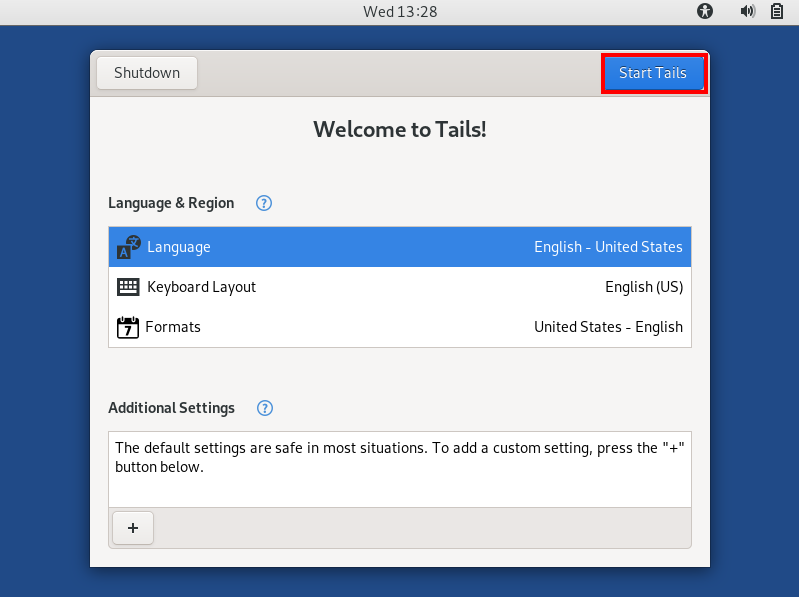

Tails установлена, теперь выключаем ПК и загружаемся с флешки (на разных материнских платах загрузка с флешки происходит по-разному, поэтому я не могу написать единый алгоритм загрузки с флешки) и видим стартовый экран Tails, нажимаем "Start Tails и попадаем в систему
После этого попадаем на рабочий стол Tails

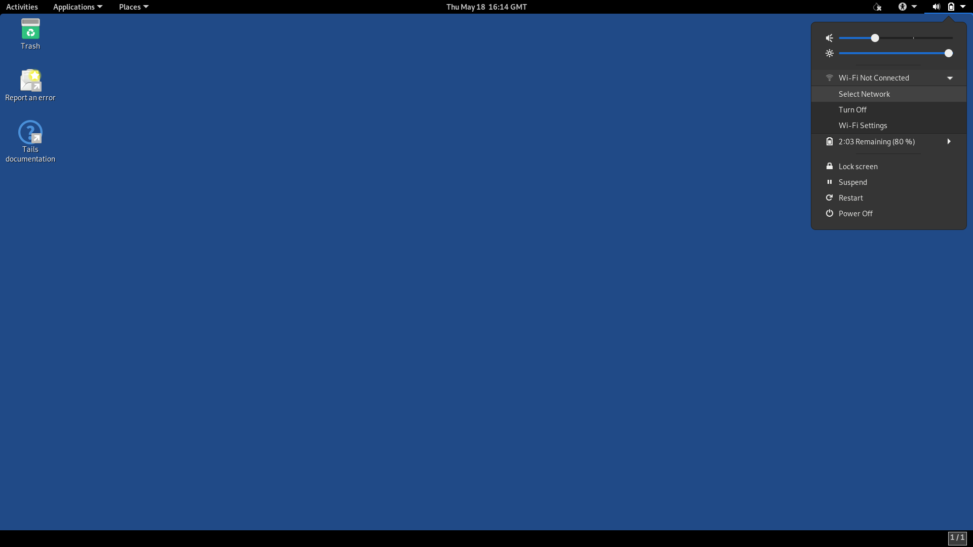

Теперь необходимо подключиться к Wi-Fi, для этого в правом верхнем углу нажимаем левой кнопкой мыши и выбираем пункт "Select Network", находим свою точку доступа и вводим пароль

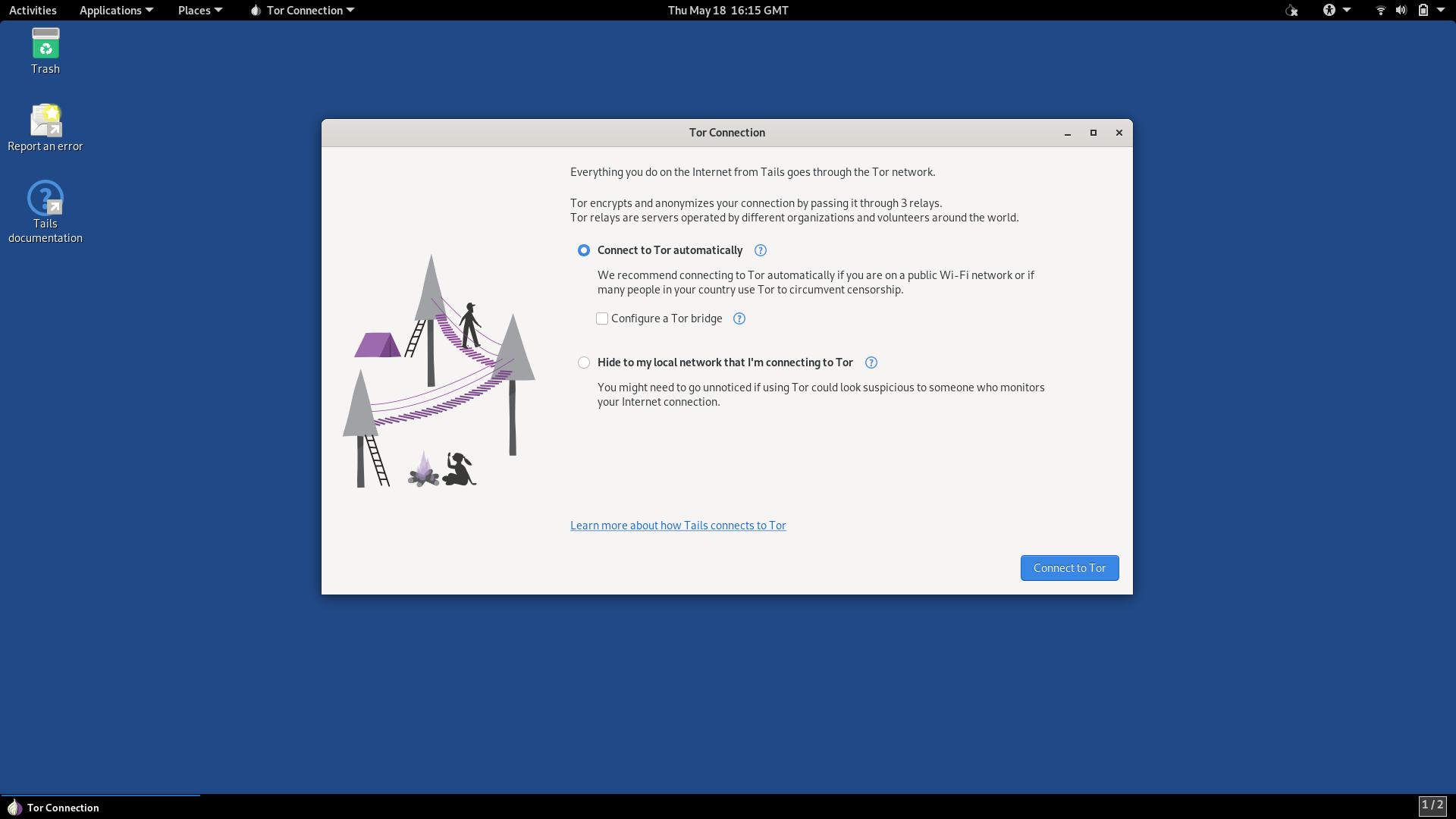

Далее система попросит подключиться к Tor, нажимаем "Connect to Tor" (при необохдимости настраивайте посты)
