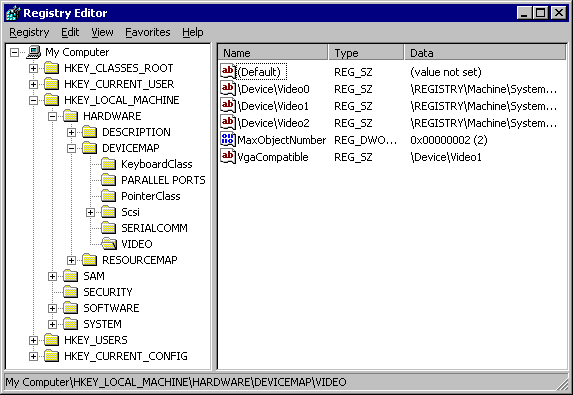

Реестр Windows состоит из ключей и значений. Ключи — это все папки, которые вы видите, а значения — это данные, хранящиеся в этих ключах. Куст (hive) реестра — это группа ключей, подразделов и значений, хранящихся в одном файле на диске.
В каждом реестре Windows есть пять корневых ключей:
Ключи — слева, значения — справа. Изображение: learn.microsoft.com

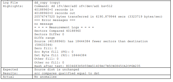

Как снять образ? Можно использовать как специализированные программы, так и утилиту dd. Департамент юстиции США занимался тестированием инструментов для снятия образа. По их заключению, наибольшую точность показали программы
Скриншот из исследования утилиты dd по ссылке выше. Количество ошибок — 0.

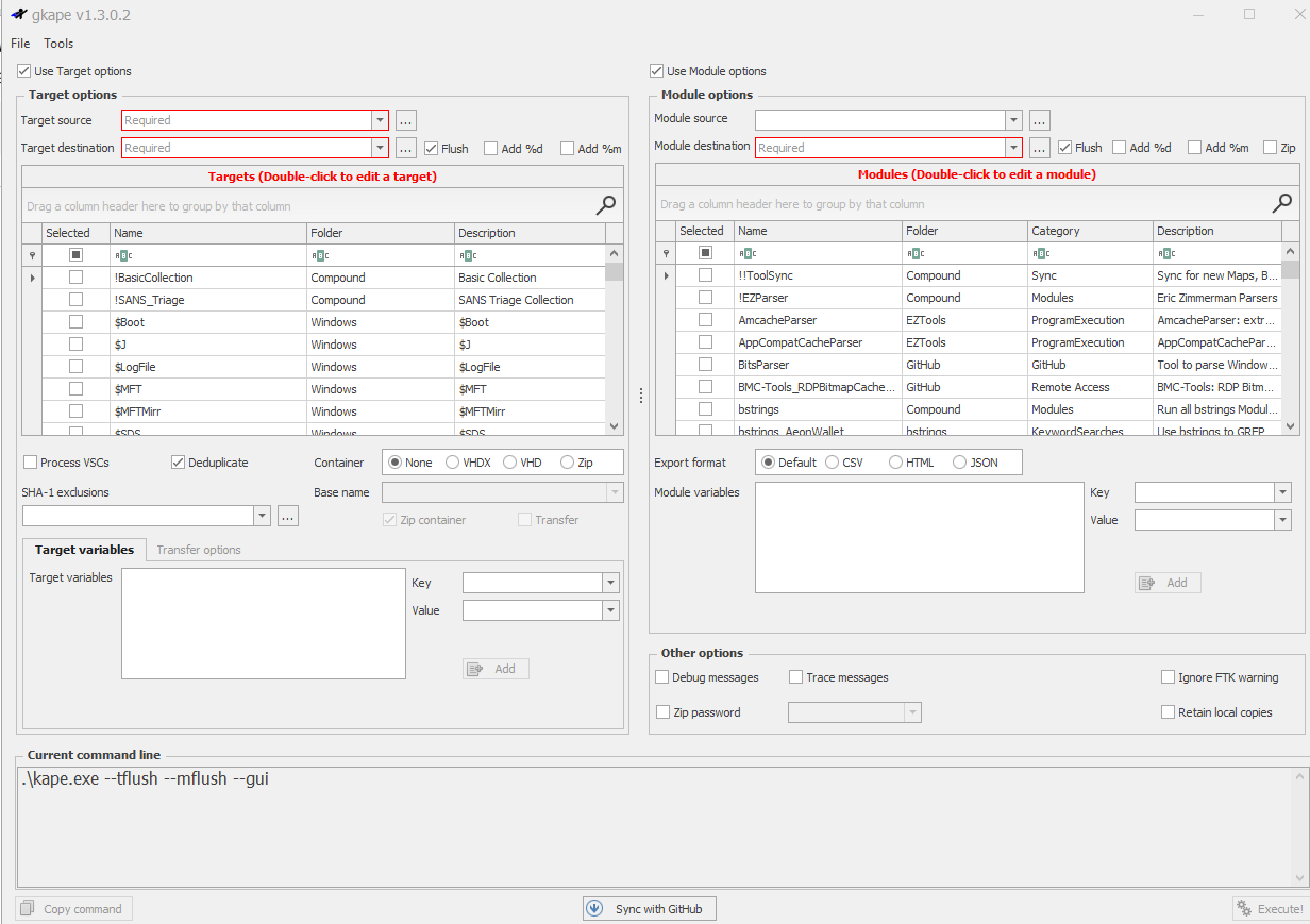

Хороший бесплатный инструмент. Получить можно с официального сайта, заполнив форму. Правда, потребуется указать корпоративную почту. Лично я, чтобы не палить контору, указывал свою студенческую почту на институтском домене. Письмо со ссылкой пришло через пару дней.
Интерфейс
Достаточно понятный GUI, хотя в комплекте поставки есть и CLI-версия. Слева — зона модуля Target, который отвечает за поиск файлов. Собственно, в графу Target Source надо прописать путь к смонтированному диску, в Target destination — директорию, в которую будут помещаться извлеченные файлы. Длинный список в секции Target — предустановленные плагины, определяющие выборку информации при извлечении. Например, плагин Basic Collection извлекает следующие данные:
Скрытый текст
Плагины Target позволяют быстро сделать большой объем работы, вплоть до извлечения данных из Chrome и торрент-клиентов. Плагины в секции Modules отвечают за действия над собранными файлами. Например, AmcacheParser извлекает из Amcache.hve информацию о выполнении программ в формат .csv. Вообще, большинство результаты работы модулей имеют расширение либо .csv, либо .txt. Для просмотра удобно использовать EZViewer от разработчика KAPE Эрика Циммермана. Для просмотра извлеченных кустов реестра можно использовать Registry Explorer. Скачать можно

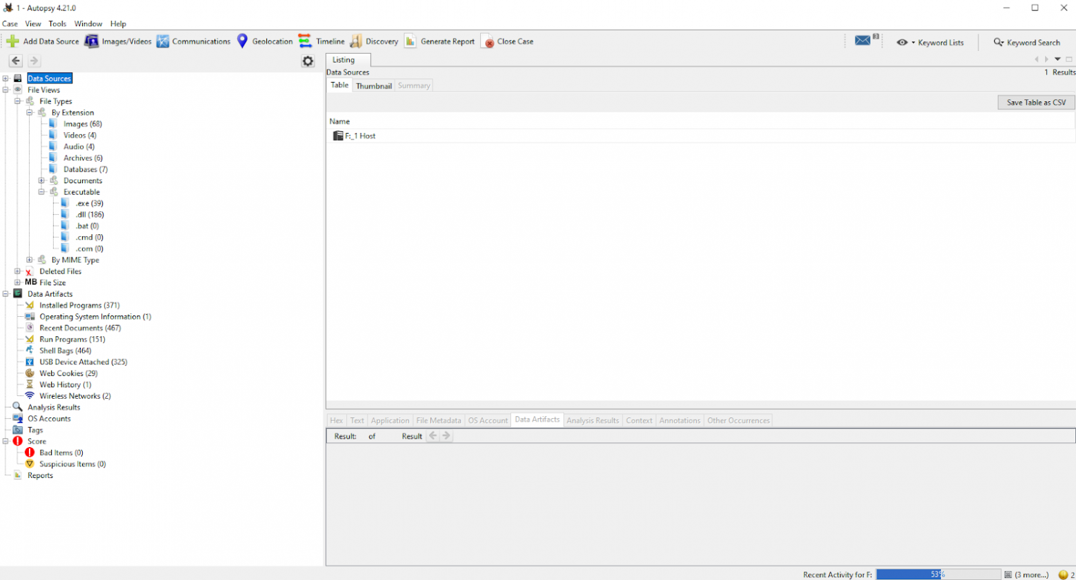

Программа бесплатная, есть версия как под Windows, так и под Linux (А в Kali Linux она вообще предустановлена). Умеет работать как с живыми системами, так и с образами.
Интерфейс

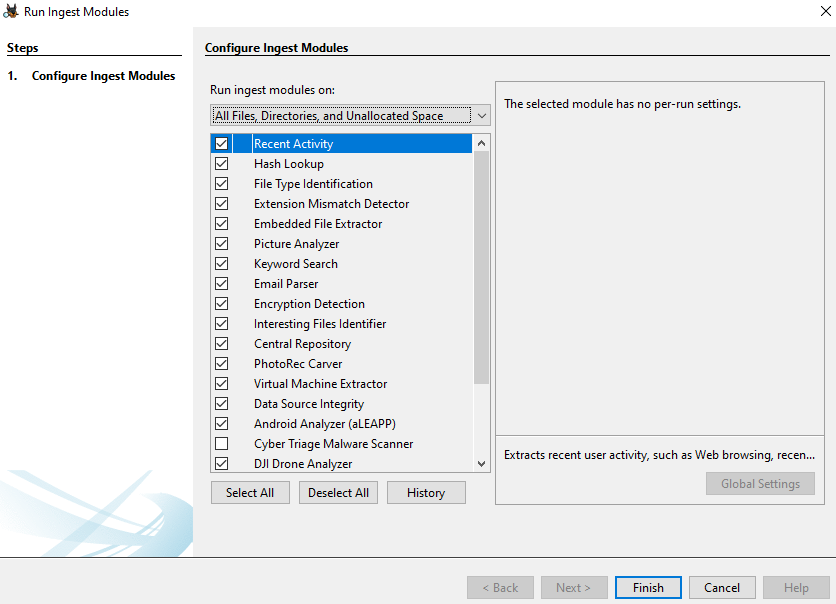

Также как в KAPE, присутствует система модулей для работы:
Радует экзотическое DJI Drone Analyzer

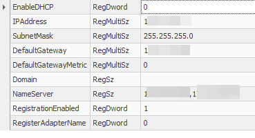

Каждый интерфейс представлен уникальным идентификатором (GUID). Из значений в этих ключах можно установить статус DHCP, адрес и маску, шлюз, домен и DNS-серверы.
Например, из указанных значений становится понятно, что DHCP на системе был отключен.

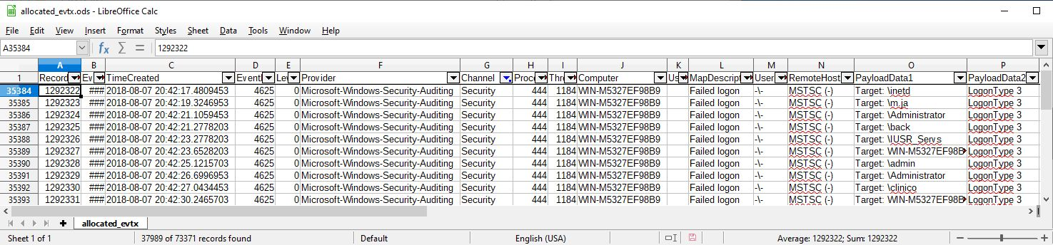

В отфильтрованном по ID 4624 будет очень много событий с logon type 5. Это указывает на то, что произошел вход в систему через сервис. Хотя подозрительная активность с этим типом входа может указывать на компрометацию служб или программ в системе, лучше сначала обратить внимание на события с logon type 2, 3 и 10. Это позволит сэкономить время на анализе. Тип входа 2 — связан с локальным входом на компьютер, подозрительная активность с использованием этого типа входа может включать в себя попытки физической компрометации устройства или несанкционированный доступ к компьютеру непосредственно на месте. Тип входа 3 или 10 указывает на доступ через сеть (Network/RemoteInteractive), что может свидетельствовать о попытках бокового распространения через средства удаленного подключения. Подробнее о типах входа можно почитать
Для удобства исследования можно пользоваться просмотром не с помощью EventViever, а через модуль KAPE «EvtxECmd». Он предоставляет более стандартизированный и удобный для анализа вывод журналов. Краткий обзор модуля в видеоформате можно посмотреть
Пример вывода EvtxECmd. Картинка: kazamiya.net

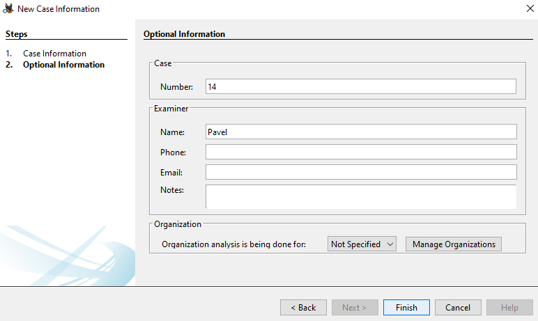

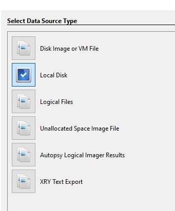

Далее дождаться, пока создастся база данных, выбрать хост и затем источник данных. Поскольку флешка подключена напрямую, надо выбрать Local disk.

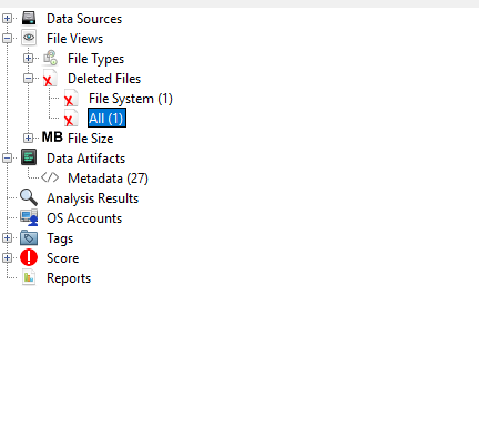

С левой стороны по симпатичной навигации в виде дерева нужно зайти в Deleted Files.

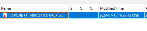

И справа будут отображены удаленные файлы.
Далее — щелчок правой кнопкой мыши и выбор пункта «Extract files». После этого можно зайти в директорию, где был сохранен извлеченный файл, и просмотреть содержимое.
Френдли ремайндер — а вы регулярно меняете пароли?
Успех!
Анализ реестра
Но вернемся пока к реестру. Чтобы извлечь его в KAPE, надо использовать Target плагин KAPE Triage/RegistryHives. Теперь можно просмотреть результат в Registry Explorer. В первую очередь целесообразно узнать имя компьютера и версию ОС. Эти данные находятся в ключах- SYSTEM\CurrentControlSet\Control\ComputerName\ComputerName или ControlSet001\Control\ComputerName\ComputerName
Важно. При подгрузке веток в Registry Explorer может высветиться сообщение, что загружаемая ветка имеет неполные данные (dirty hive). Это означает, что надо подгрузить журналы транзакций .LOG. После загрузки основной ветки требуется выбрать файлы с расширением .LOG для выбранной ветки. Например, после загрузки ветки SYSTEM может потребоваться загрузить ветки SYSTEM.LOG1 и SYSTEM.LOG2. Далее программа сгенерирует полный файл ветки с именем SYSTEM_clean. После сохранения этого файла его можно использовать для анализа.
Далее нас интересует часовой пояс компьютера. Данные об этом можно узнать из ключа:
SYSTEM\CurrentControlSet\Control\TimeZoneInformation
В разделе RealTimeIsUniversal:
На картинке видно, что на компьютере было установлено западноевропейское время.
Следующий раздел реестра предоставит список сетевых интерфейсов системы:
SYSTEM\CurrentControlSet\Services\Tcpip\Parameters\Interfaces

Анализ журналов — обязательная точка интереса в расследовании. Тема журналов обширна, но раз статья называется «Введение в форензику», поговорим о главном. В первую очередь следует обратить внимание на историю входов на компьютер. Опять же, в доменной сети это можно узнать на контроллере домена, если включена политика аудита входа пользователей. Однако если что-то пошло не так, это можно сделать и локально. Самый простой способ — открыть Event Viewer, выбрать журнал Security и отфильтровать события по ID 4624 — такой код имеют события успешного входа в систему. Также полезно обратить внимание на 4625 — это неуспешные попытки входа.В отфильтрованном по ID 4624 будет очень много событий с logon type 5. Это указывает на то, что произошел вход в систему через сервис. Хотя подозрительная активность с этим типом входа может указывать на компрометацию служб или программ в системе, лучше сначала обратить внимание на события с logon type 2, 3 и 10. Это позволит сэкономить время на анализе. Тип входа 2 — связан с локальным входом на компьютер, подозрительная активность с использованием этого типа входа может включать в себя попытки физической компрометации устройства или несанкционированный доступ к компьютеру непосредственно на месте. Тип входа 3 или 10 указывает на доступ через сеть (Network/RemoteInteractive), что может свидетельствовать о попытках бокового распространения через средства удаленного подключения. Подробнее о типах входа можно почитать
. Для удобства исследования можно пользоваться просмотром не с помощью EventViever, а через модуль KAPE «EvtxECmd». Он предоставляет более стандартизированный и удобный для анализа вывод журналов. Краткий обзор модуля в видеоформате можно посмотреть
.Пример вывода EvtxECmd. Картинка: kazamiya.net
Поиск удаленных файлов
Бывают случаи, когда необходимо найти и восстановить удаленные файлы на диске. Например, данные были удалены вредоносной программой или намеренно, чтобы замести следы использования вредоносного ПО. В ряде случаев их можно восстановить. Когда файлы удаляются стандартными способами (например, через корзину или команду удаления в операционной системе), они обычно не стираются полностью, а просто помечаются как удаленные в файловой системе. Эта информация ещё может быть восстановлена с использованием специальных инструментов, например Autopsy.Допустим, у нас есть флешка, на которой был очень важный файл. По недосмотру файл был удален. Нужно попытаться восстановить его.
Так как вредоносного ПО на флешке нет, можно считать ее безопасной и подключить к компьютеру с Autopsy напрямую. Затем нужно открыть программу и задать данные кейса.
Успех!
