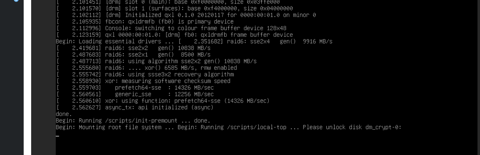

Только рекомендую поставить полнодиское шифрование. В убунту это происходит при установке. Спрашивает галки lvm и шифрование системы через luks.
Тогда при загрузке системы у вас будет запрашивать пароль для расшифровки на лету.

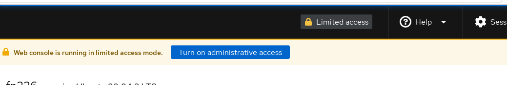

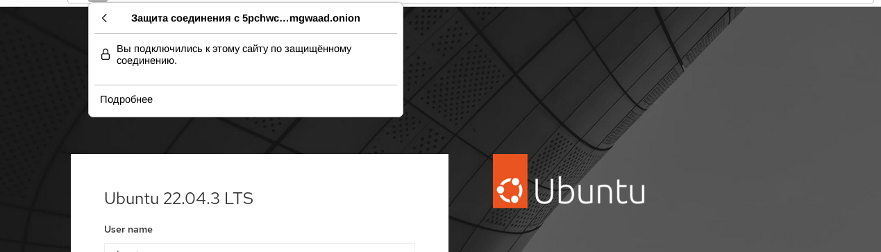

Теперь подключимся к нашему серверу по домену онион. Логин пароль вашей учетки сервера. Интерфейс cockpit выглядит следующим образом.
Как мы видим после входа вверху есть кнопка limited access. Вы можете включить административный вписав туда ваш пароль на время сессии.
Внизу слева есть вкладка терминал через нее можно настраивать основной серсерв в консоли прямо через веб-интерфейс. Не забудьте в вашем тор-браузере разрешить Сanvas, иначе будет терминал будет корежить.

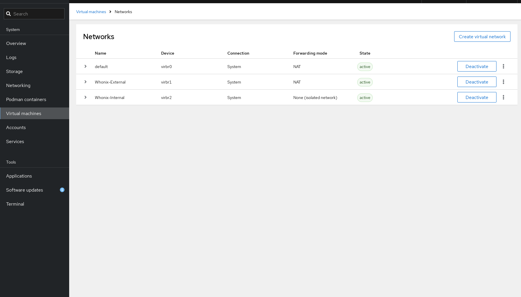

После этого в cockpit у вас должно быть такое в разделе сеть и machines.

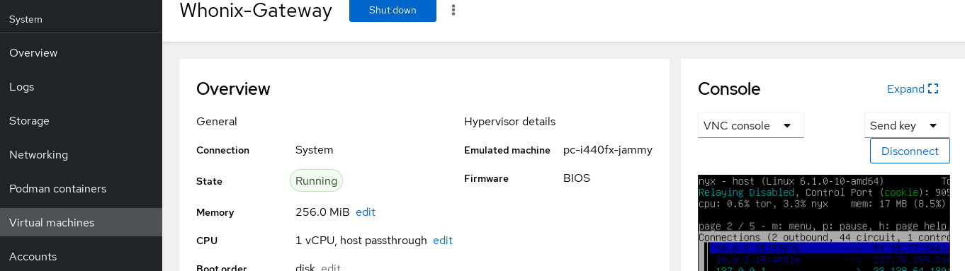

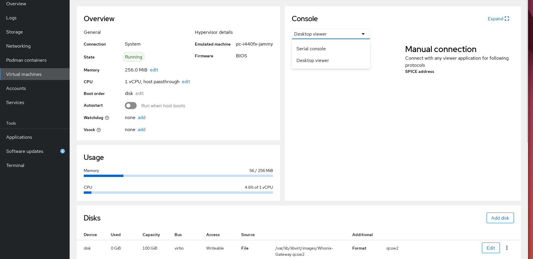

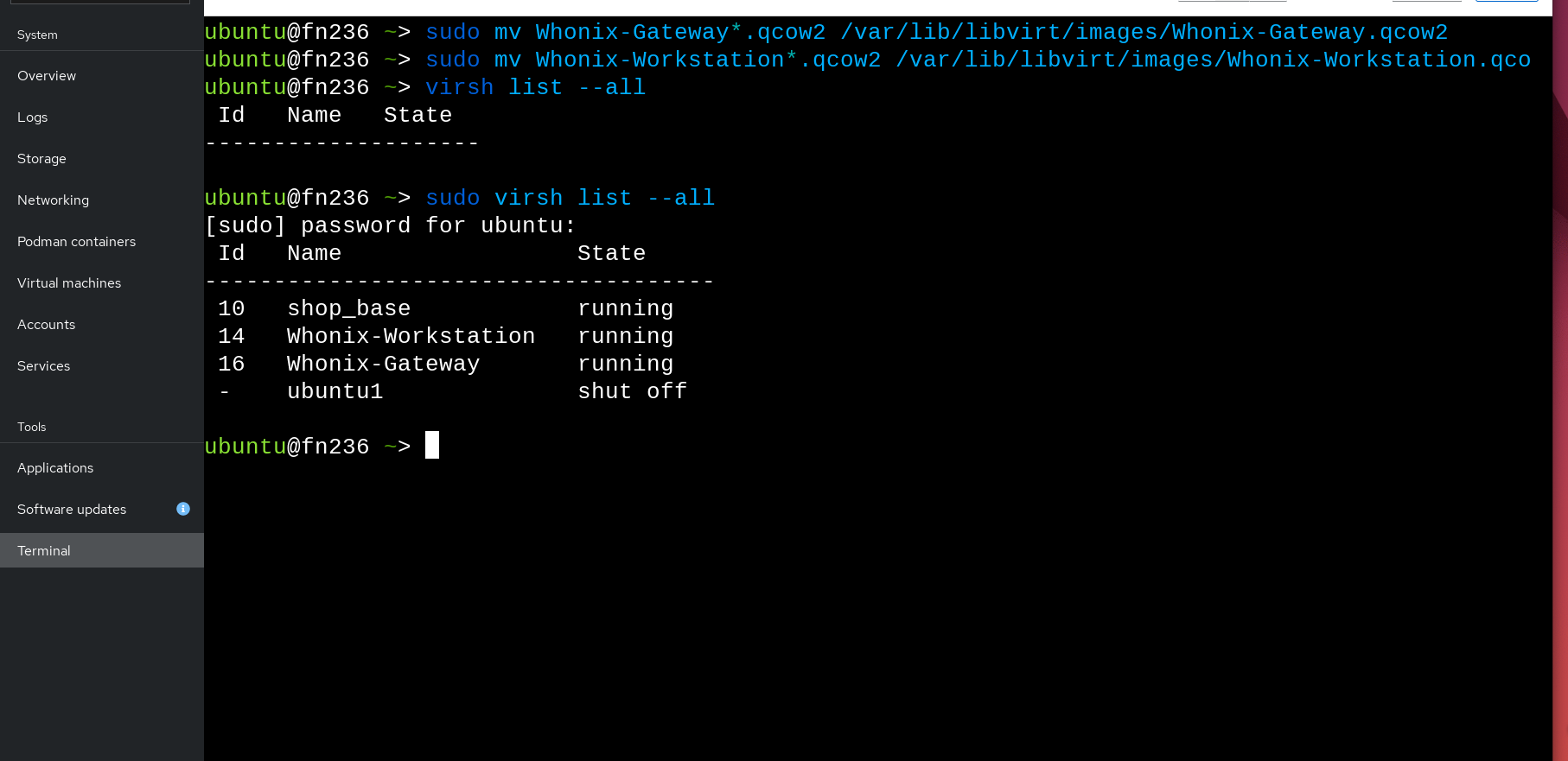

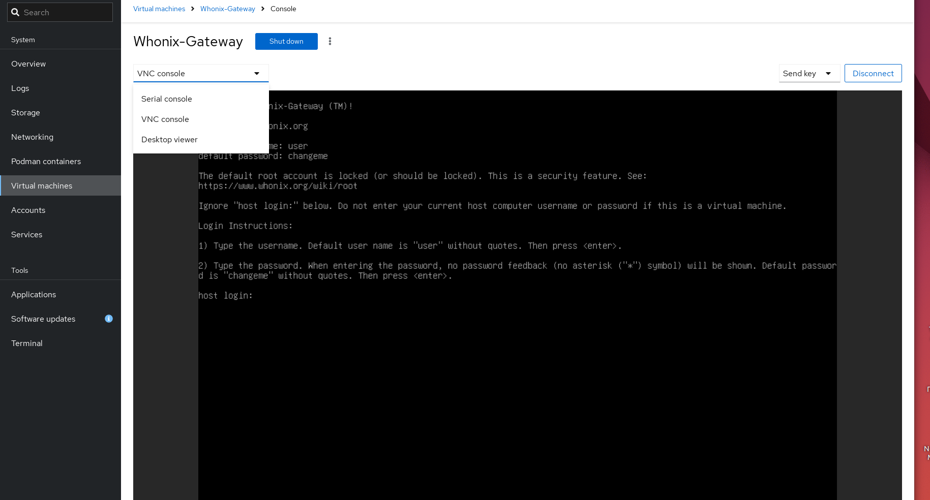

Нам остается только включить виртуалки, начнем с gateway. Это делается по run вверху страницы. Кстати замечу, что пока система не запущена, мы можем регулировать выделенные ей ресурсы. И оперативную память. Шлюзу лучше все оставить, как есть. Пусть будет в консольном режиме. А Workstation, можно будет повысить.
Как мы видим, по умолчанию импортированные виртуалки не имеют вкладки vnc, что неудобно. Ведь мы хотим получить доступ прямо с браузера. Исправим это.
Код:
$ sudo virsh list all
$ sudo virsh edit 14
Эти команды выводят список виртуалок, а потом редактируют выбранную вами.

Теперь после рестарта виртуалки. У нас появится интерфейс прямо в нашем тор-браузере.

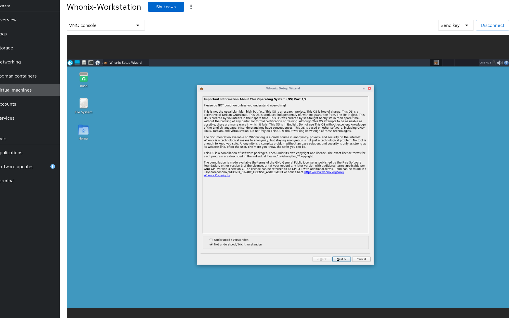

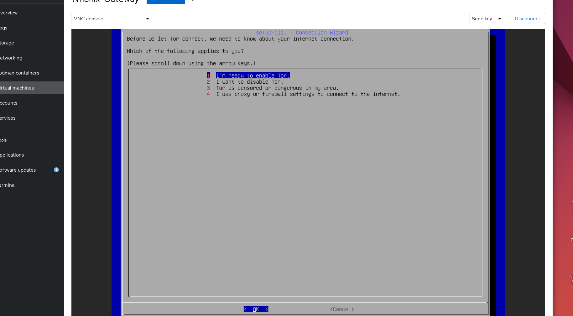

После этого сделаем тоже самое с нашей второй виртуалкой и настроим их, как обычно. Надо согласится с правилами и включить в них тор при первой старте. Логин виртуалок user пароль changeme Рекомендуется поменять в дальнейшем, с помощью sudo passwd user

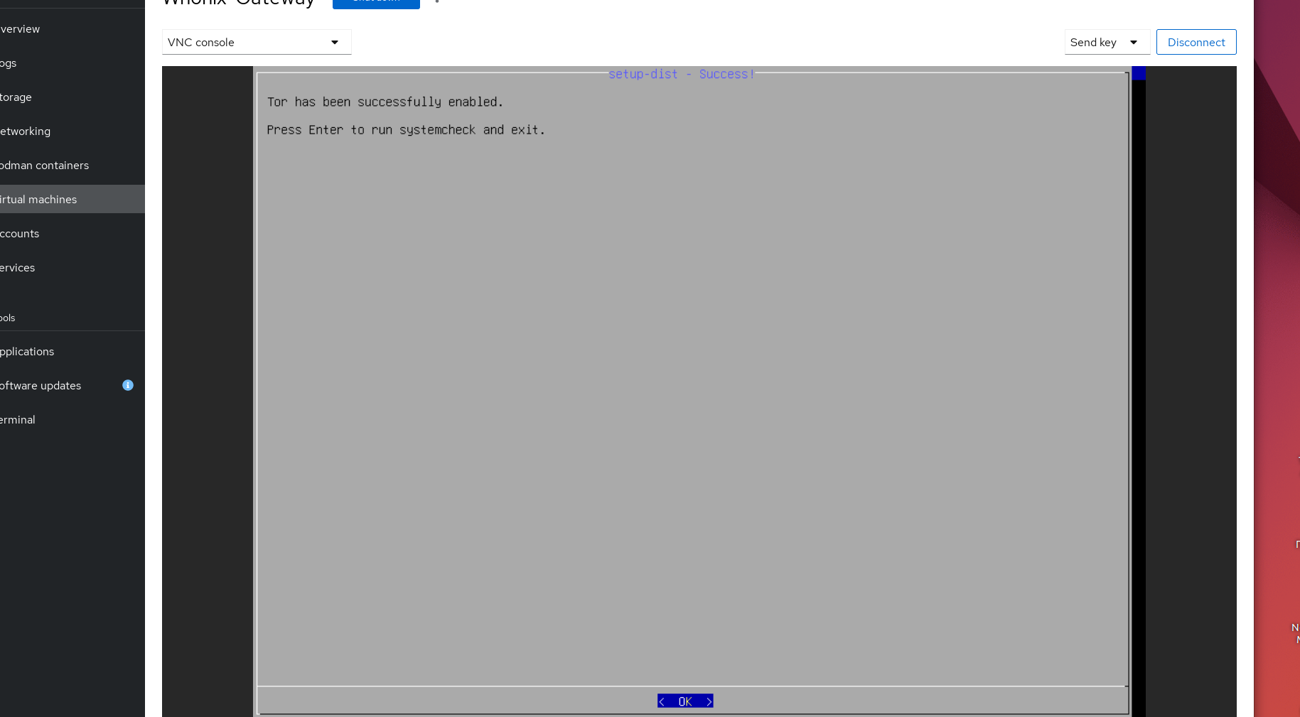

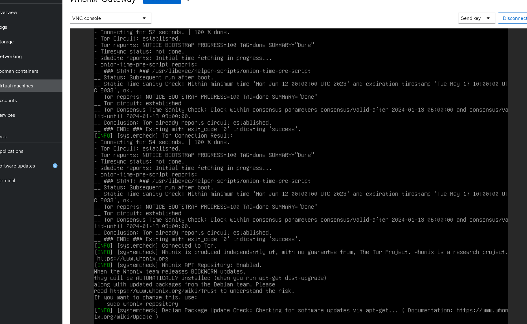

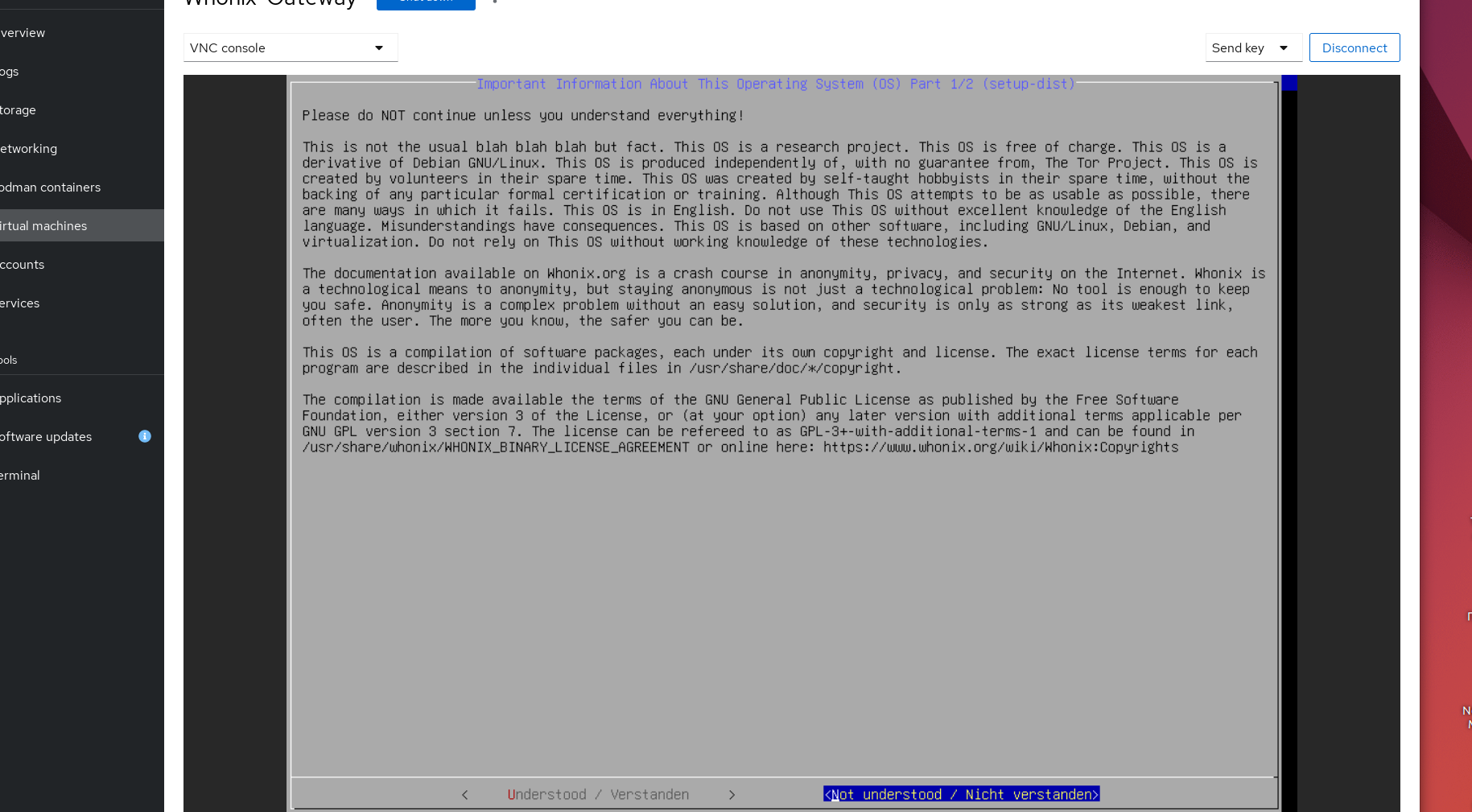

Соглашаемся со всем нажав understood.

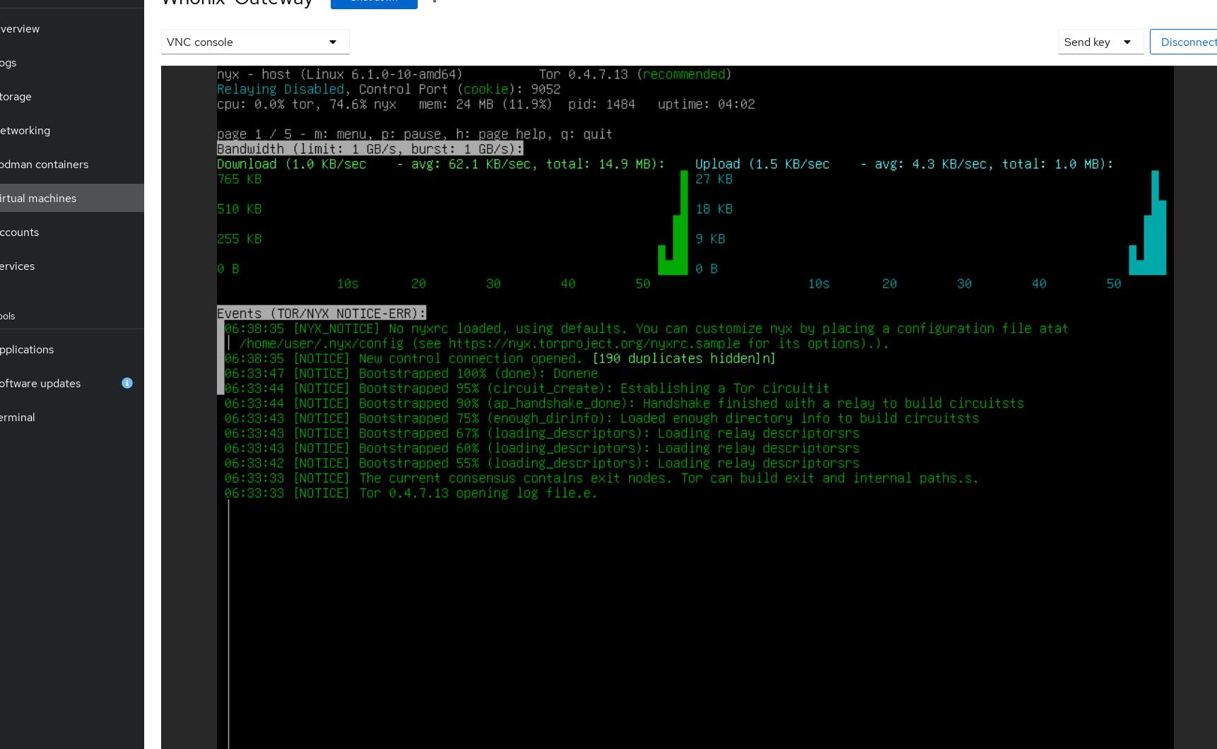

С помощью утилиты nyx в gateway мы можем посмотреть статистику тор. И сменить туннели, также настроить конфиг. По умолчанию это не нужно.

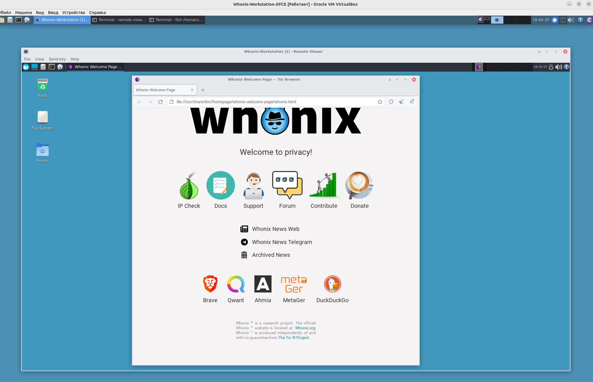

Также графический интерфейс workstation.
Мы можем иметь доступ к системе только через браузер. Но также, если есть необходимость мы можем пробросить порт с помощью ssh по нашему домену onion для virt manager или vnc. Клиенты можно установить в вашей системе.
Порты написаны справа.

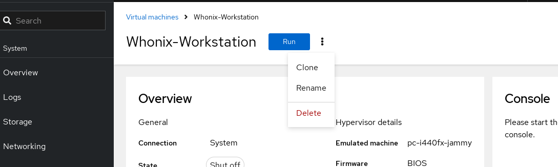

И да удобство cockpit в том, что мы через веб управление можете легко клонировать выбранную вами систему. И получить дополнительное рабочее место.

Пример запущенной виртуалки Whonix обычной в virtualbox, внутри которой запущен remote viewer к удаленному серверу по ssh, через тор домен, к виртуалке Whonix в kvm на сервере!
Код:

# увеличить последний октет IP-адреса на дополнительных рабочих станциях
IP address 10.152.152.50 Subnet netmask 255.255.192.0 Default gateway 10.152.152.10 Preferred DNS server 10.152.152.10
